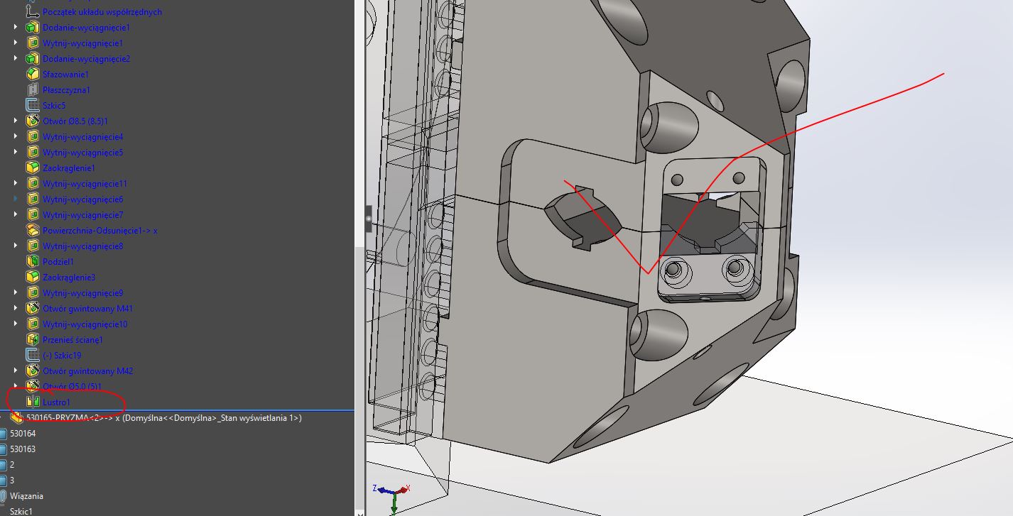

witam,
posiadam SW 2018 SP 2.0
jak robię lustro w złożeniu tworzy mi się szyk :/
edytując cześć i robiąc lustro jest ok
coś jest z opcją w złożeniu
co robię nie tak

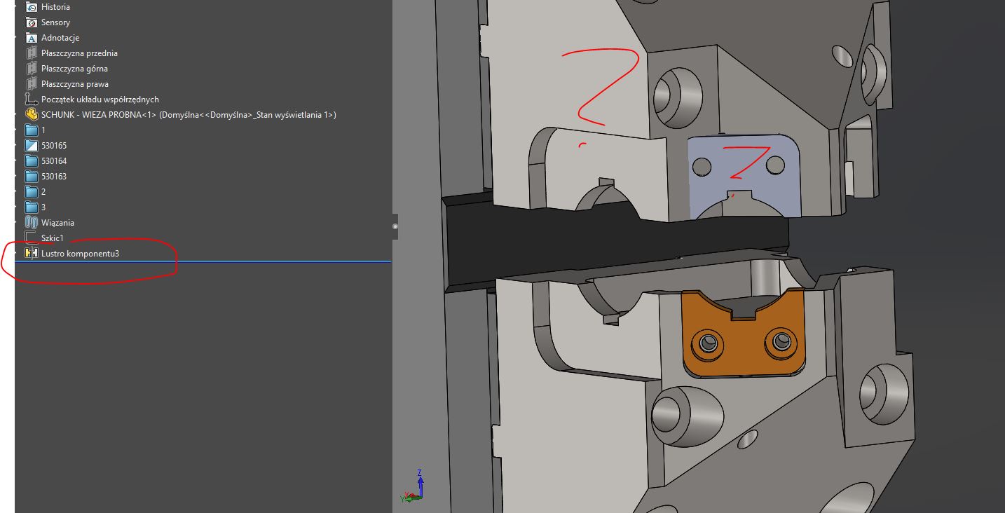

Piotr,
użyłeś dwóch różnych operacji:
Na 1 zdjęciu jest operacja na poziomie części a na 2 jest operacja typowo złożeniowa. Zapoznaj się z linkiem który podesłał Paweł :)
