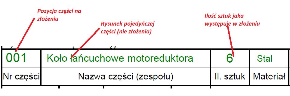

Wykonując rysunek na pojedyńcze detale podajemy ilość szt do wykonania. Jest możliwość aby do tabelki rysunkowej pojedyńczej części z czytało ile sztuk występuje w złożeniu? Albo we właściwościach dostosowanych danej części? To samo się tyczy pozycji na złożeniu? |

Kazimierz Kazimierz Rowiński Kamil Wykonując rysunek na pojedyńcze detale podajemy ilość szt do wykonania. Jest możliwość aby do tabelki rysunkowej pojedyńczej części z czytało ile sztuk występuje w złożeniu? Albo we właściwościach dostosowanych danej części? To samo się tyczy pozycji na złożeniu? Witam. Nie wiem na jaki etapie jesteś i znasz SW, ale w dokumentacji (w złożeniu) wstawiając tabelkę materiałów automatycznie jest podany nr, ilość, materiał, opis, waga itd. Wstaw złożenie i wstaw tabelkę a następnie zmodyfikuj ją tak, aby potrzebne informacje Tobie pasowały w tejże tabelce. Zapisz sobie tą tabelkę w pliku, z którego ją pobrałeś i będziesz już miał tak jak chcesz. Pozdrawiam. Nie o to mi chodziło, lecz o takie rozwiązanie ![]() |

Myślę, że dało by radę za pomocą makra uruchomionego w rysunku złożenia zawierającego tabelę BOM. Makro wpisywało by do odpowiednich właściwości dostosowanych wszystkich komponentów złożenia potrzebne informacje. Później drugie makro tworzyło by tabelkę na rysunku komponentu. |

Takiej funkcjonalności w samym SW nie ma, można to obejść makrem, jednak tu pojawiają się inne problemy: 1. Aktualizację tej właściwości trzeba "wymuszać ręcznie" 2. Co w przypadku, gdy dana część, np. śrubka jest wykorzystywana w wielu projektach? Z którego projektu program ma zaciągać tą właściwość? Z moich doświadczeń, takie podejście do projektowania jest jeszcze z czasów, gdy rysunki robiło się ręcznie/w AutoCAD'zie i była osoba odpowiedzialna za zliczanie i tworzenie bomów "na piechotę"... W perspektywie dalszego rozwoju (wdrażania ewentualnych kolejnych systemów takich jak ERP lub PLM) raczej bym odradzał podawanie takich informacji w tabliczce rysunkowej. |
