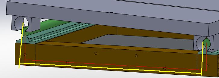

Co może być przeszkodą w dodaniu drugiego wiązania koncentrycznego? z
pierwszym nie ma problemu, przy drugim inf. o przedefiniowaniu.
Odległości wałków są takie same, odległości łożysk również.....

To wymuś dodanie tego wiązania i użyj Xperta wiązań - podpowie Ci gdzie jest konflikt.
A tak w ogóle zawsze można użyć analizy ochylenia otworów do sprawdzenia, czy aby na pewno są koncentrycznie...

Widze dwa wyjścia, albo robisz błąd, którego nie widać albo jest jakiś bug w programie... niestety tylko na podstawie obrazka nic nie wymyślę. Czasem może pomóc wygaszenie i przywrócenie komponentu - ale to mi pomogło czasem jak były podzłożenia elastyczne i pojawiał się komunikat o błędzxie, którego w sumie nie powinno być.
