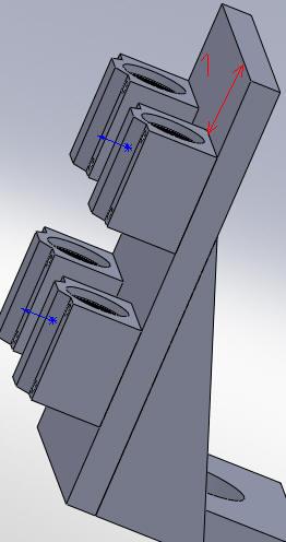

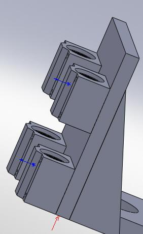

Mam złożenie, doszedłem downiosku że górna część powinna być "skrócona" o odległość zaznaczoną na rysunku strzałką 1. Otwieram elemant, poprawiam, zapisuję, element jest krótszy ale nie z tej strony co chciałem. Czy muszę wszystko od nowa wiązać? jak się zabezpieczyć przed takimi sytuacjami na przyszłość?

To chyba logiczne i normalne w każdym systemie, jeżeli powiązana jest dana ściana, a po zmianach jej nie ma - w sensie zmienia się jej ID, to będzie nieaktualne wiązanie.
Rozwiazanie - trzeba tak modyfikować, żeby ściana po zmianie dalej była tą samą ścianą:)
2011-04-15, 21:02
Czesc,
musisz powiazac te "Klocki" z podstawa a nie gorna krawdzia tego wspornika. Ona sie nie zmienia - i tak sie robi na ogol - wiazania do elementow, ktore sie nie beda zmienialy.
2011-04-15, 21:20
Uzupełniając jeszcze mój wątek... operacja, którą polecam w takiej sytuacji to  przenieść ścianę.
A nawiązując do tego, co Tomek pisze, oczywiście można wybierać ścianę, która się nie zmieni (o ile to wiemy), ale zawsze można wybrać płaszczyzny układu 3D, one zawsze w części istnieją. Naprawdę takie zachowanie to nie jest nic nadzwyczajnego, czasem trzeba wiązania zmodyfikować - to wszystko kwestia doświadczenia.
