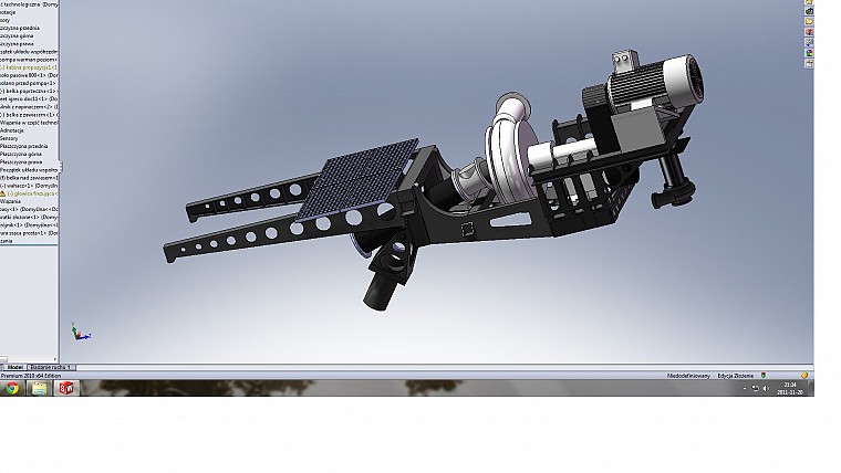

witam

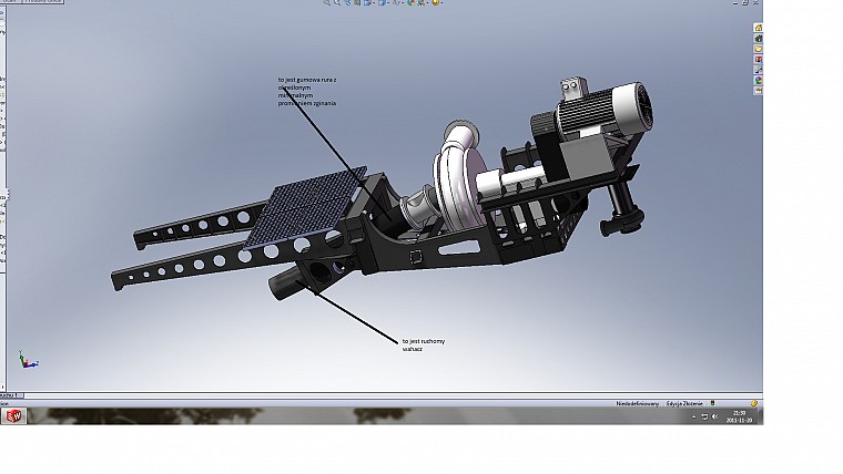

czy istnieje możliwoś aby ruch wahacza powodował zmianę kształtu węża gumowego z możliwością określenia jego skracania i wydłuzania w trakcie tej operacji

Oczwiście, że jest to możliwe tylko część węża musi być wstawiona w kontekście i odniesiona do ruchomych części. Jeżeli wąż będzie wyciągnięty po ścieżce 3D to nie będzie z tym problemu.
Jeszcze jedno, odkształcenie będzie widoczne tylko po przebudowie, a jeżeli ma być cały czas to należy to nagrać jako animację/symulację - wówczas jest przebudowa dynamiczna.
