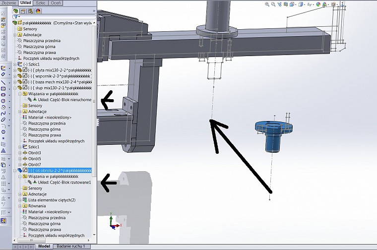

Mam taki problem.
Pracuje w złożeniu. Złożenie oparłem na układzie, a układ na blokach. Następnie utworzyłem część z bloku (na bloku i projekt). Przez pomyłkę wybrałem projekt i część jest niepowiązana z blokiem. Chcem ją zablokować a taki sposób jak słup

Jeżeli część nie jest skomplikowana to ją usuń i wykorzystując ten sam blok utwórz ponownie.
Można też podmnienić płaszczyznę szkicu i zablokować (fix) blok - to chyba wychodzi na to samo jakby był bez odsunięcia/powiązania.
