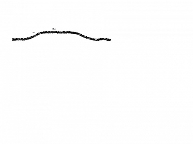

2. Robiłem pierwszą część w pośpiechu, podstawę, dodam ją. Chciałbym jednak, żeby jej górna część nie była płaska, lecz tworzyła "falę" (nie kanciastą!) przedstawia to drugi rysunek (rzut) w paincie. Jak to zrobić?
Na razie to tyle, niestety jeszcze tu pewnie wrócę, jestem początkującym użytkownikiem tego zacnego programu. :D

Dokładnie o to chodziło, ale chciałbym by profil tej "fali" był trochę dłuższy aniżeli tylko na krawędziach.

Falę można uzyskać na wiele sposobów, można zdeformować istniejący (prosty kształt) albo od razu wyciągać np. po profilach. Ale w sumie ta fala jest płaska od góry tylko pod kątem - o ile dobrze widzę. To można wyciągnąć prosto i odciąć pod kątem.

Tylko że dalej jest za krótko. Ta fala musi faktycznie miarowo iść w górę, ale nie tylko na krawędziach. Choć ta druga część, panie Tomaszu już bardziej przypomina to, o co mi chodzi.
Dzisiaj w szkole obciąłem tą bazę, zgodnie z instrukcjami kolegów, ale nie mogę porobić tangensów na krawędziach między płaszczyzną (górą, gdzie będzie mównica) a pozostałymi dwoma stronami (tymi, co schodzą w dół). Próbowałem też robić "Spline" wielowypust, o, ale to musiałbym pewnie od nowa rysować, na dodatek w 3D. Choć takby pewnie było prościej....

Dokładnie o coś takiego chodziło! O ścięcie tej płaszczyzny na górze (tam, gdzie ma być mównica) to już nie pytam, będę w stanie sam to zrobić, ale widzę, że zostałem zrozumiany. :)
