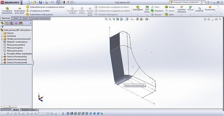

chciałbym uzupełnić powierzchnię zaznaczoną na screenie. Udało mi się uzupełnić tylko 3 powierzchnie, przy reszcie wychodzą dziwactwa. Proszę o pomoc. Może jest jakaż inna metoda na wypełnienie tej powierzchni? Dodam, że jest to robione w jednym szkicu.

Nie ma załącznika, ale jeżeli granicą jest szkic to może to być niewystarczające, dlatego że można tylko wyrównać kontaktowo. Często tworzy się dodatkowe powierzchnie, żeby można było wybrać styczne wyrównanie do granicy.
Dodaj obrazek albo załącz plik.

Mam nadzieję, że teraz jest.
