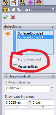

Mam spory problem, zbudowałem obiekt z powierzchni, zamknąłem go przy użyciu powierzchni planaranych, mogę je połączyć ale kiedy próbuje zaznaczyć opcję "Spróbuj uformować bryłę" program zwraca "Nie udało się połączyć powierzchni"? Można jakoś temu zaradzić?

A zszyłeś wszystkie powierzchnie?

Powierzchni nie da się połączyć w dwóch przypadkach, jeżeli są przerwy lub wady ścian.
Operacja połącz powierzchnie ma zakładkę kontrola przerw i jeżeli występują mikroprzerwy to można je zszyć zaznaczając ptaszek w polu kontroli.
Jeżeli są wady topologiczne będzie to bardziej skomplikowane, nie odpowiem jak naprawić nie widząc modelu. W menu narzędzia > sprawdź można zweryfikować, o jaki rodzaj błędu chodzi (czy otwarta powierzchnia czy np. generalna wada).

Przy zamykaniu nie zauważyłem, że jedna ściana ma dodatkowe wysunięcie i zamknąłem z wadą. Kontrola nie pokazywała przerw, szło połączyć ale nie szło stworzyć bryły
