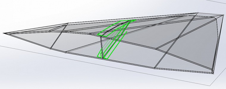

Witam serdecznie Forumowiczow,
Na utworzonej z pozalamywanych powierzchni skorupie i wstawionym do niej wsporniku chcialbym dla dalszych obliczen wstawic 'paski' z wlokna weglowego tak jak to przedstawiam na zalaczonym nieudolnym szkicu.
Bardzo prosze o wskazowki/pomoc jak 'ugryzc' ten temat - moja wiedza jest niestety poczatkujaco-niewystarczajaca :( Probowalem na rozne sposoby i nic :(

Może linia podziałowa na ścianach o szerokości paska, później odsunięcie powierzchni i pobrubienie. Można też przecinając ściany płaszczyznami wstawić szkic na przecięciu i później wyciagnąć np. za pomocą modułu konstrukcji spawanej płaskownik (trzeba dodać taki szkic do biblioteki).

Panie Pawle,
dzieki Pana wskazowce z linia podzialowa w polaczeniu z wideo o okularach pokonalem temat paskow :) Dzieki sliczne . . .
Ale jak ugryzc te nieszczesne katowniki ?
Zbyszek
2014-02-18, 23:48
Bardzo prosze jeszcze o podpowiedz co mam wybrac jako narzedzie przyciecia, aby moc widoczne na szkicu zebro wyextrahowac do nowej czesci ?
Z gory dziekuje
