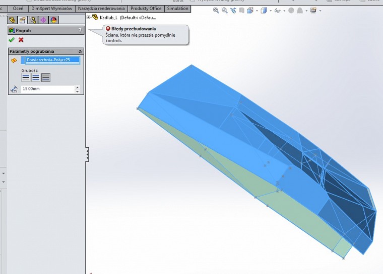

Witam Wszystkich,
Probuje utworzyc skorupe z paru polaczomych powierzchni. Mimo ze wczesniej 'udawalo' mi sie to (wg tej samej procedury) bez problemu, tak w tym przypadku, po zakonczonym powodzeniem polaczeniu powierzchni, przy probie ich pogrubienia otrzymuje komunikat jak na zal. obrazku.
Link do pliku :
https://drive.google.com/file/d/0B0nxV5k1OdqEVVJZeFZuSlZiM0E/edit?usp=sharing
Z gory dziekuje za wskazowki/pomoc
Pozdr.
Zbyszek
2014-02-28, 09:00
Włącz sobie odsunięcie powierzchni i zaznaczaj kolejne ściany, szczególnie chodzi o te, gdzie w jednym punkcie zbiega się kilka krawędzi blisko siebie - wówczas znajdziesz miejsca, które uniemożliwiają wykonanie skorupy.
