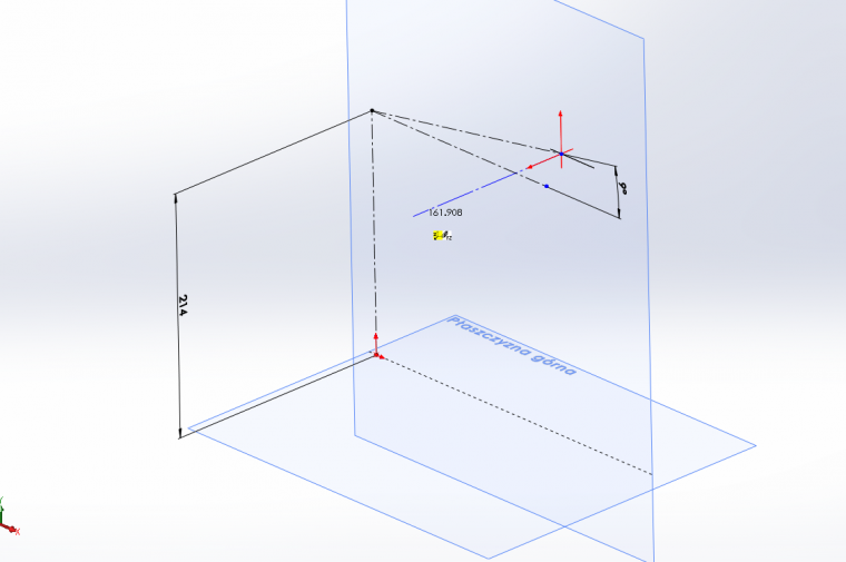

Witam. Nie wiem jak dodać powierzchnie pod kątem, chce ją mieć o 214mm wyżej niż elemetnt i pod kątem 9 stopni. Dodać równoległą bądź prostopadłą to nie problem, ale z powierzchnią pod kątem mam problem. Proszę o pomoc. P.S Wujek google nie pomógł |

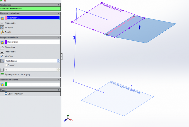

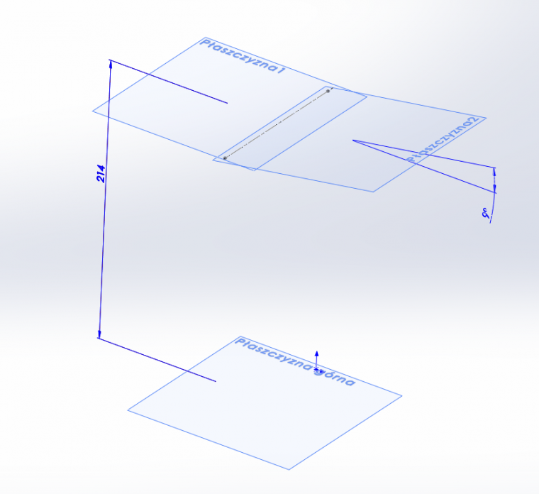

...chodzi pewnie o płaszczyzny.... ...można tak.... ![]() |

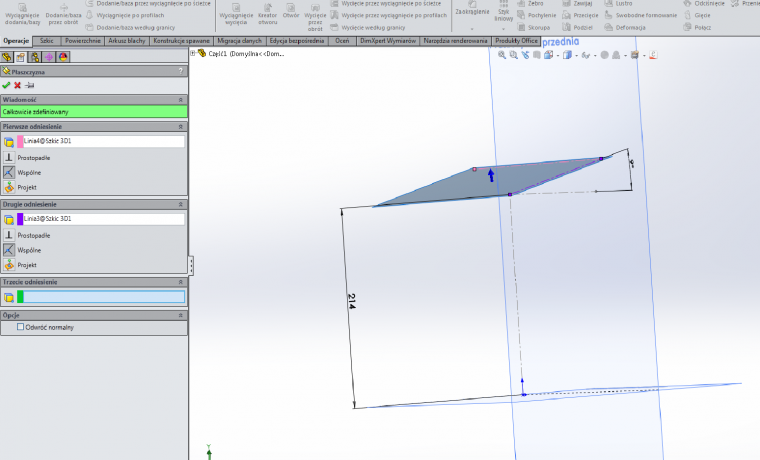

lub wykorzystując szkic np. 3d![]() |
