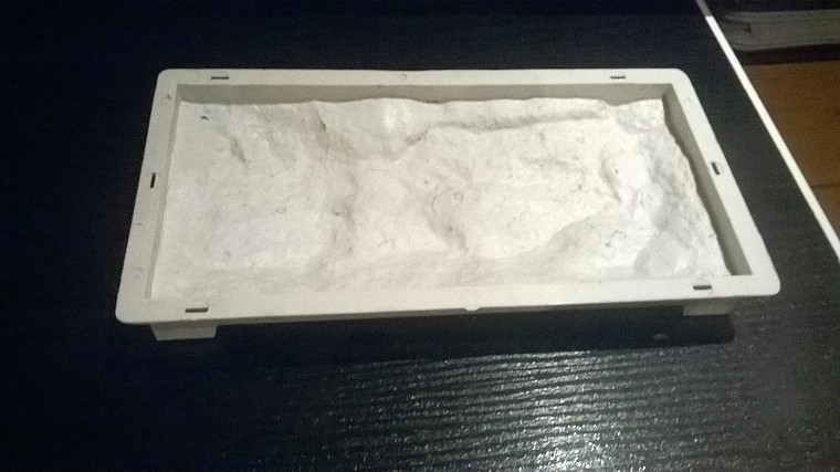

Na samym początku mojej przygody z SW 2014 spotkalo mnie wyzwanie w postaci stworzenia formy do odlewu cementowych cegielek do naklejania na sciane (cos jak klinkier). mają one mieć wzór kamienia czy też skaly
Niestety nie mam pojęcia jak coś takiego wymodelować w SW
W załączniku jest plik foto takowej foremki ja niestety musze ja pomniejszyc
prosze o pomoc i pozdrawiam

sorki za brak foty w poprzednim poście

Takich rzeczy się nie modeluje, tylko skanuje 3D. Szybciej i taniej, nie potrzeba później wygładzać bo i tak jest chropowate. A jeżeli rysować to połączone operacje swobodnego formowania i deformacji.
2014-12-16, 07:51
Proszę spróbować poszukać softu o nazwie ZSurf i jakiegoś zdjęcia takiej cegiełki.
Ten soft konwertuje takie zdjęcie na powierzchnię, której można użyć do odcięcia.
Nie jest idealnie, ale może się spodoba ;-)

dzieki wielkie ze podpowiedzi postaram sie cos stworzyc. Co do skanera to nie mam nigdzie dostępu :( a sam skaner jest zbyt drogi
pierwsza foremke chce wykonac na drukarce 3d i przedstawic do akceptacji

Program to ZSURF4
