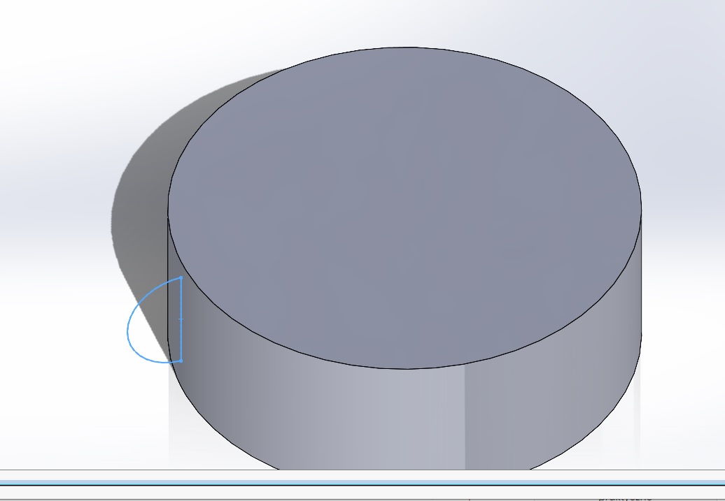

jak wyciągnąć szkic po powierzchni walca ?

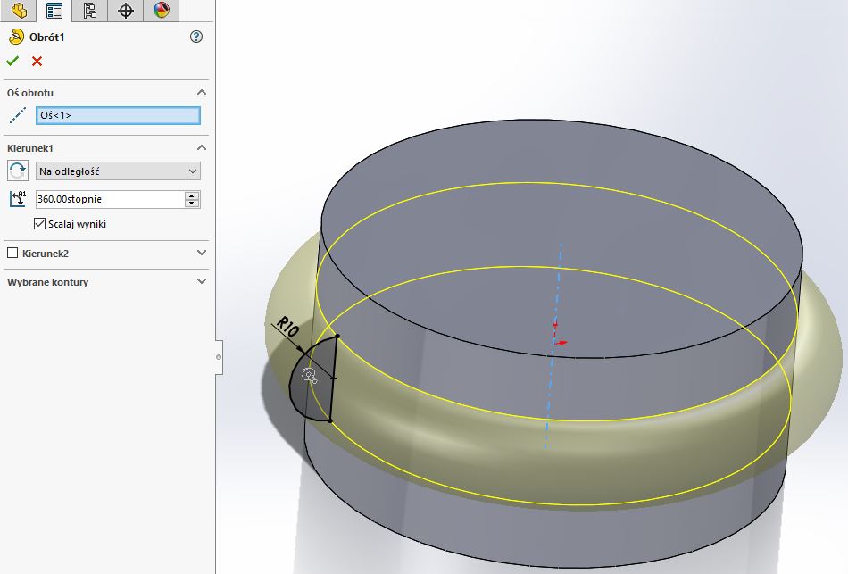

Dodanie/baza przez obrót
Musisz włączyć oś walca.

to operacja wyciągnięcia przez obrót , co jest pół środkiem Ja potrzebuje wyciągnięcia po powierzchni czyli ten przykład tylko przy pomocy innej operacji
(może mylnie zostałem zrozumiany pisząc "na powierzchni walca" za co przepraszam)
2021-05-23, 10:02
To jest kwestia narysowania profilu. Można to zrobić np splajnem na powierzchni albo można zrobić linie podziałową. Musiałbyś dokładniej opisać sytuację żeby coś zaproponować.

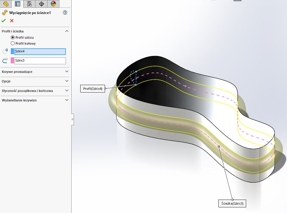

Może chodzi o wyciągnięcie po ścieżce ?
