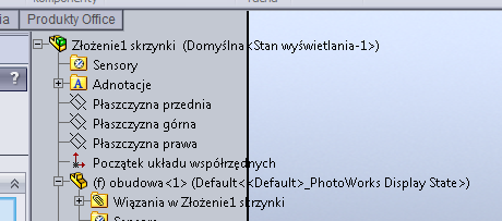

Zastanawiam się czy jest można dodać tło do tego drzewka w przestrzeni modelu.![]() |

Myślę, że odznaczenie tego powinno pomóc:)![]() |

No tak. Dzięki. Tylko trochę wąskie.![]() |

Innej możliwości nie widzę, sugeruję wyłączenie dodatkowych rzeczy w nazwie, tj. nazwa stanu wyświetlania ewentualnie nazwa konfiguracji - prawy przycisk na nazwie złożenia > wyświetlanie drzewa. U Ciebie długi (niepotrzeby) ciąg znaków zajmuje nazwa stanu wyświetlania z członem PhotoWorks - pewnie złożenie pochodzi z bardzo starej wersji SW (przed 2011). Chciałem pomóc ...:) |
