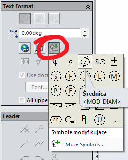

Mi daje fi. Ale jaja. Rzeczywiście ma być 0216. Ja też mam R. Możesz zawsze dodać z ikony . |
2015-04-16, 11:23
U mnie Alt+216 daje "Ø" , ale tylko pod SW (2010 i 2015). W Office nic sie nie pojawia a w notatniku jest "ě". Natomiast Alt+0216 zawsze daje "Ř" z wyjątkiem Office, gdzie też nic. W SW można też napisać MOD-DIAM w nawiasach kątowych (forum ich nie łyka) w miejsce Ø , ale to trochę więcej roboty ") System: Win7 x64 |
