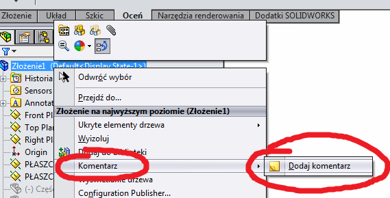

Cześć
Czesto jest tak że podczas projektowania rodzą się jakieś pomysły, założenia projektowe.
Jak dotąd spisywałem je sobie gdzieś tam ( powiedzmy w jakimś pliku tekstowym )
I moje pytanie jest takie. Czy w SW jest jakaś opcja robienia notatek.
Nie ma to być pojedyncza notatka tylko jakiś większy zbiór informacji.
Załóżmy że mam otwarty jakiś projekt i w oknie SW, uruchamiam to "cudowne" narzędzie do robienia notatek.
No i sobie piszę.
Zaletą takiego rozwiązania by było to że że mam to "pod ręką" i nie musze za każdym razem odpalać jakiegoś innego programu.
Pozdr
2015-04-24, 08:56
Proszę.
2015-04-24, 09:28
Piękne dzięki
O to chodziło
2015-04-24, 11:58
Jeszcze jest taki patent, że można dodać załączniki w Spinaczu projektu. Tak naprawdę w pliku SW osadzony jest pusty dokument worda, w którym można sobie zapisać wiele rzeczy i ogólnie korzystać z funkcjonalności MS-Office.
