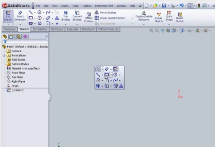

Witam.Czy jest mozliwosc dodawania lub usuwania polecen z okna meznu rozwijanego spod prawego przycisku?Chcialbym tam dodac kilka polecen a nie wiem czy to mozliwe...Dla łatwiejszego zrozumienia screen ( chcodzi o gorna czesc okna)pozdrawiamnezka
2010-11-05, 16:07
Niestety menu kontekstowe jest niedostępne do modyfikacji: "The buttons shown on the context toolbars are hard coded and cannot be customized by the user." (źródło: solidworks).
Oczywiście gdzieś można się do tego dobrać ale ja w tym wypadku nie pomogę...

Odswiezam temat:
jak stworzyc takie menu jak na zalaczonych obrazkach?
2012-01-31, 11:13
Klawisz "S" :) ?
2012-01-31, 11:22
Pomógł 3 raz(y).
Tak to jest jak sie najpierw pyta a potem zaglada do Helpa :D
Tak klawisz " S"
Dzieki za odpowiedź.
pozdrawiam
nezka
2012-01-31, 11:24
To menu akurat jest konfigurowalne, RMB > dostosuj.
Ps. Nie ma sprawy, przy okazji może się komuś przyda.
