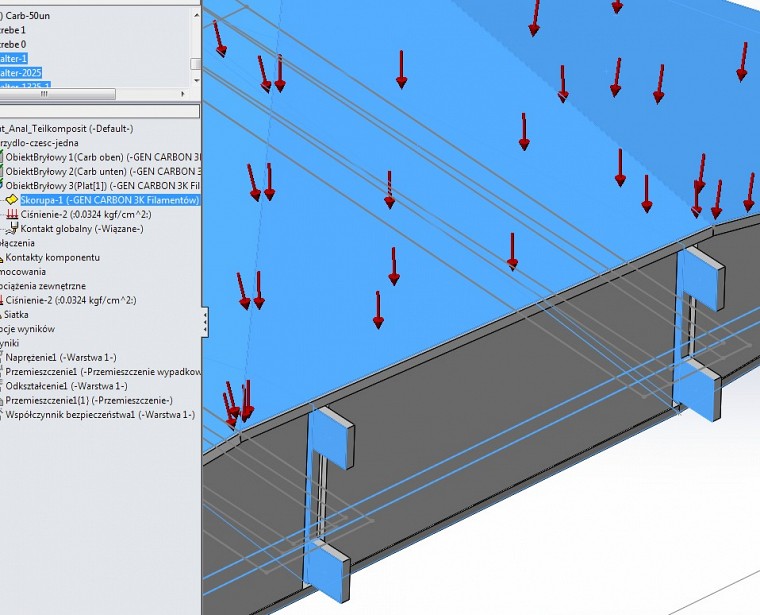

Witam Panow, Zdefiniowalem skrzydlo jako jednea czesc. Plat i zebra maja ta sama grubosc. Nastepnie zdefiniowalem skorupe, tj pow plata i zebra jak na obrazku : Skorupa jest'symetryczna' ( 0.3 carbon ; 14.6 PET ; 0.3 carbon) ![]() Nastepnie definiuje zamocowania w postaci nieruchomej geometrii - no i proba zapisu konczy sie tak : ![]() Czy ja robie 'cos nie tak' czy SWX nie pozwala na takie kombinacje ? Plik : https://drive.google.com/file/d/0B0nxV5k1OdqENS1ab1hnM2tPWGM/edit?usp=sharing Pozdrawiam Zbyszek |

Ok, dziala jak zaznacze tylko jedna sciane uchwytu, ale SWX ma chyba problem z tak zdefiniowanym kompozytem , bo po przeprowadzeniu obliczen sily reakcji 'w uchwytach' sa 0 . Mielibyscie Panowie jakies sugestie ? Pozdrawiam Z. |
