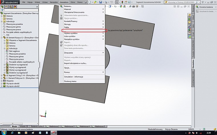

Zainstalowałe SW 2015 Premium Sp21. Wszystko ok tylko jeden drobny szczgół. W menu symulation w miejscu gdzie powinno być polecenie uruchom jest pusto. Samo poleccenie uruchamiane w inny sposób działa.
Naprawa i ponowna instalacja nic nie dały. W niektórych programach menu jest edytowalne i dostarczany jest kompilator. czy w SW też

Witam Panie Jacku, sprawdziłem to na kilku stacjach i wdg mnie ten przycisk został wyrzucony z tego menu w wersji 2015.
Postaram się "pogrzebać" w rejestrze mozę gdzieś jest wpis odpoweidzialny za tą opcję.
2015-05-14, 11:52
A mi to wygląda na bład ponieważ niektórych obszarach menu i tak są dziwnie poprzesuwane polecenia w rozwijalnych oknach.
Proponuję zgłoszenie SR, zmiana w rejestrze może i jest możliwa ale skoro przycisk był to niech go przywrócą...
