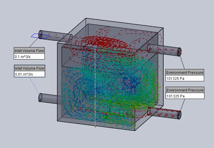

2015-07-01, 09:15
Na szybko taki przykład na przykład:![]() Na górze powietrze na dole woda.. ![]() Dwie domeny dwóch faz.. |
Engineer of old school
2015-07-01, 10:16
Pomógł 20 raz(y).
Mam wątpliwości, czy dwie domeny to przepływ dwufazowy, raczej dwa odzielne nie odziaływujące na siebie, jeśli nie uwzględniać wymiany ciepła |
tzn.?
2015-07-01, 10:41
Nie no masz rację,mój błąd w sformułowaniu.Raczej powinienem nazwać ten przepływ przepływem dwóch faz, a nie dwufazowym z faktu jak piszesz.Przepływ dwufazowy występuje wtedy,gdy występuje międzyfazowa płaszczyzna swobodna wynikająca z zachowania się płynu, a nie sztywno ustalona (np. przegroda).Nie mniej jednak czasami kształt takiej płaszczyzny można z góry ustalić,że będzie niezmienna i wtedy zbudować model z taką przegrodą.Przykład jaki mi się nasunął na szybko..temperatura wody w akwarium,jej wpływ na temperaturę powietrza pomiędzy lustrem wody a pokrywą.. |
