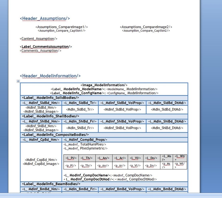

Witam zrobilem obliczenia w SolidWorks Simulation (Professional) i chcialem wygenerowac raport. Niestety w wordzie pojawiaja sie tylko rozne znaki zamiast tekst, przypuszczam ze jest to kod zrodlowy. Ma moze kos pojecie jak mozna temu zaradzic? Powiem tylko ze mam Solida 2013 a Worda 2007. |

To nie jest kod źródłowy, to szablon raportu, druga strona. |

No ale niestety nie generuje ani obrazow ani wynikow :( |

Nie ma niczego generować top plik .dot, lub .dotx(dla MsWord 2007 i powyżej). Są tu C:/Program Files/SolidWorks Corp/SolidWorks/Simulation/data/cwreports. To jakiś problem na styku SW i MsWord, raczej SW (może potrzebna naprawa). W SW nie spotkałem się z tym problemem, ale w SWflow wygenerowanie raportu wymaga wcześniejszego uruchomienia MsWord. Mam zainstalowany SW2012, sprawdzę to. |

No wlasnie tez przypuszczam ze chodzi tu o kompatybilnosc miedzy SW a Wordem, przypuszczam ze jakbym moze mial nowszego Worda to by funkcjonowalo |

Ja używam MsWord2003 i SW2014 i wszystko działa ok. Mam też SW2012 Sp0 i tu mam problemy z gemerowaniem raportów. Tzn. raport da się wygenerować, ale trzeba robić dziwne operacje dodatkowe. Jestem przekonany, że to kwestia SW2012. Może gdybyn wgrał jakieś Sp to bym uzyskał poprawę,ale używam SW2012 tylko ze względów historycznych. SW głęboko ingeruje w system operacyjny i być może przyczyna leży po stronie systemu. |
