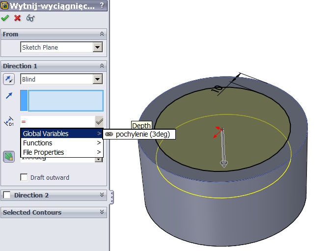

Krzysztofie, screen poniżej.
W miejscu wartości pochylenia wpisuję znak = i wybieram z listy zmienną globalną. W takiej formie będzie to możliwe od wersji SW 2012. Nie wiem jaką masz wersję, na pewno starszą od SW 2013.
Jeżeli nie masz możliwości wykonania połączenia w ten sposób, to kliknij na operacji Wytnij-wyciągnięcie1 w drzewie lub obszarze graficznym, pojawią się tam niebieskie wymiary operacji, w tym pochylenia. Po kliknięciu prawym na wart. 1 stopień z menu będzie dostępna opcja "połącz wartość".

wersja 2010 z połączeniem wartości nie mam problemu, próbowałem to co doradziłeś- nie działa za każdym razem pojawia się menu ,wytnij> ........
dokładnie kilka razy oglądałem film i robiłem wszystko wg instrukcji i nic
zainstalowałem wersję 2013 i już jest
