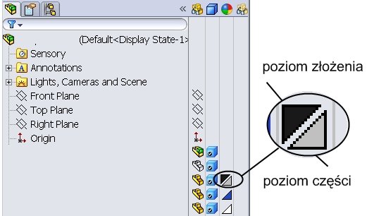

To nie jest wszytko takie proste... Ostateczny wygląd zależy jeszcze od środowiska (odbicia otoczenia). Od kilku wersji wstecz dostępne są materiały emitujące światło - nadają się do symulowania lamp, diod, itd. Zewnętrzne źródła raczej stosuje się do odzwierciedlenia światła dziennego. Przecież we wnętrzu zapewne zależy Ci na emisji światła a nie oświetleniu obiektów.
Standardowo dodając wyglądy na poziomie części "przechodzą" one na każdy poziom wyżej, chyba, że zostaną nadpisane innym wyglądem w złożeniu.
