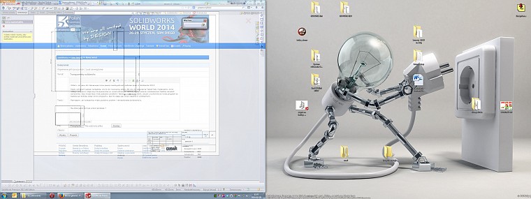

Witam, od paru dni denerwuje mnie pewna niedogodnosć podczas pracy z Solidworks 2013
Kiedy wybieram jakieś narzędzie, czy to do rysowania szkicu 3D czy do wstawienia Tabeli listy materiałów, okno całego programu staje się transparentne co uniemożliwia mi dalszą pracę, pewnie rozwiazaniem bedzie reinstall solidworks, lecz może ktoś miał podobny problem i łatwo go rozwiazał, wiem, że jak uruchomie od nowa program to bedzie juz dobrze widać okno programu, lecz to staje się coraz częstrzym problemem.
Pamiętam, że koleżanka miała podobny prolem i reinstalowała solidworks'a.
Ma ktoś jakiś pomysł prócz reinstala ?
2014-02-28, 13:58
Nie mogłem zedytowac pierwszego postu wrzucam w odpowiedzi screen:

a nie jest to wina WIN-AERO ???
http://windows7.nius-it.pl/jak-wylaczyc-aero-w-windows-7
2014-03-04, 09:11
Witam, słyszałem, ze nie warto wyłączać systemu aero, gdyż usługi jakie są włączone w tym systemie, pozwalaja na lepszą prace z solidworks :), a komputer mam dość dobry i nie zamula.
Poszukam innego rozwiazania.
2014-03-04, 09:47
Sterowniki karty + Aero.
Temat do zgłębienia poniżej.
https://forum.solidworks.com/message/411145
2014-03-04, 20:58
Ja też mam dobry komputer i włączenie systemu aero w win7 właśnie taki efekt daje za każdym razem więc tu należy zaczać szukać błędów .
2014-03-06, 08:36
Hej,
postąpiłem jak w linku od Pawła, czyli wyłączyłem "nView Desktop Manager'a"
Moja karta to Quadro FX 4600
Pomogło.
Dziękuję
