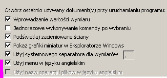

I zawartość folderu english i polish jest podobna. Program nadal uruchamia się w języku angielskim. Sprawdzałem w opcjach i opcja Use language english menus jest odznaczona i jest na szaro nie da się z nią nic zrobić. Program, jakby "nie widział" zainstalowanej polskiej wersji.

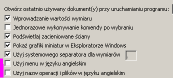

"użyj menu w języku angielskim(polskim)" mam zawsze edytowalne (do kllkiania/odklikania)
Natomiast
"użyj nazw operacji i plików w języku angielskim(polskim)" mam czasem szare ale odklikuję "użyj menu w języku angielskim(polskim)" i wtedy "użyj nazw operacji i plików w języku angielskim(polskim)" jest edytowalne.
