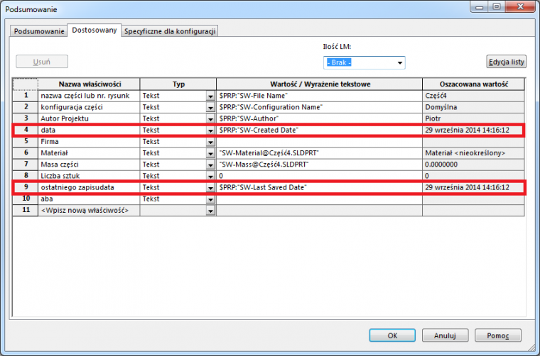

Możesz tylko sprawdzić datę pierwsze operacji i ostatniej :) |
2014-09-29, 14:22
Można też skorzystać z właściwości pliku...czyli data stworzenia i data ostatniego zapisu |
