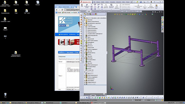

Przy każdym otwieraniu części/złożenia/rysunku z poziomu eksploratora windows okno SW "pomniejsza mi się (nie chodzi o całkowite minimalizowanie do paska narzędzowego, tylko zmian trybu okna z podwójnych kwadracików przy X do zamykania okna do pojedynczego kwadracika (wg oznaczeń windowsa)
