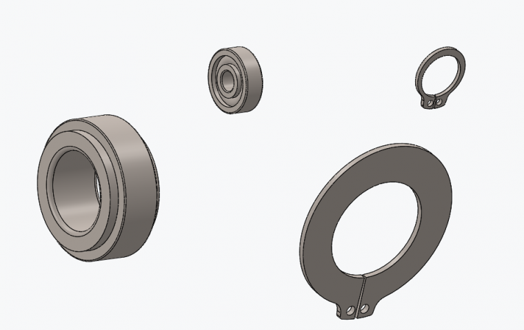

Cześć od pewnego czasu dzieje się coś dziwnego z częsciami toolboxa
Przykład:
Tworzę noze złożenie i wstawiam do niego jakąs część.
Wszystko ok.
Po czasie stwierdzam że chę zmienić np: rozmiar łożyska które wstawiłem.
Robię "edytuj komponenty toolbox" i zmieniam rozmiar.
rozmiar się niby zmienia ale cała geometria jakaś taka skopana.
Na załaczonym zrzucie ekranu widac wszystko
jest dobre łozysko i seger i 1 skopane łozysko i 1 skopany seger.

Otwórz część w oddzielnym oknie i zobacz czy jakieś operacje nie zostały wygaszone/przywrócone.
Tak czy inaczej to jakiś błąd i nie powinno się tak dziać. Czy części są zapisywane jako kopie czy jako dopisywane konfiguracje?

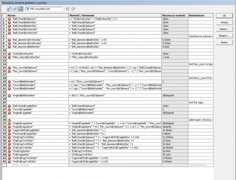

znalazłem coś tu:
To chyba może mieć znaczenie. Ale nie wiem skąd te błędy.

No ale chyba nie dodajesz rówań do wymiarów części Toolbox?
Oczywiście większość parametrów, których się nie wybiera podczas wstawiania takiego komponentu są obliczane z równań. Więc błędy widoczne na obrazku mają z tym związaek, ale pytanie, czy same się pojawiły (podczas edycji definicji Toolboxa) czy podczas ingerencji??

nigdy nie modyfikowałem toolboxa.
A zrzut ekranu dotyczył równań dotyczących jakiejś części z toolboxa - tej o złej geometrii
