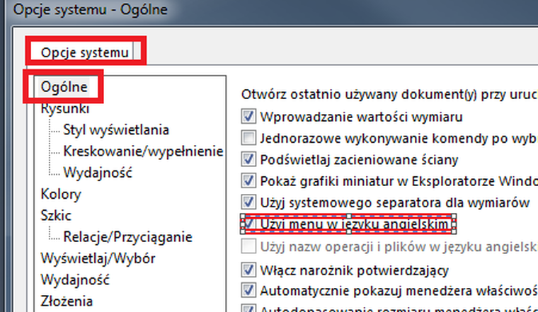

Jak wpisać polskie znaki w zaznaczone okienko?
2015-10-01, 14:36
Zmień język na polski. Tzn. Zrezygnuj z angielskiego języka. Narzędzia/opcje idalej jak na obrazku.
    obrazku.
"Użyj menu w języku angielskim" mam odznaczone a polskich znaków wpisywać nie mogę.

Nawiązujac do mojego posta: Fifek zmienić i zresetować SW. U mnie działa - SW2015. Jak nie zresetuje SW to mam beeep.
Zafajkowałem potem restart - nic nie dało. Odfajkowałem potem restart - też nic.
