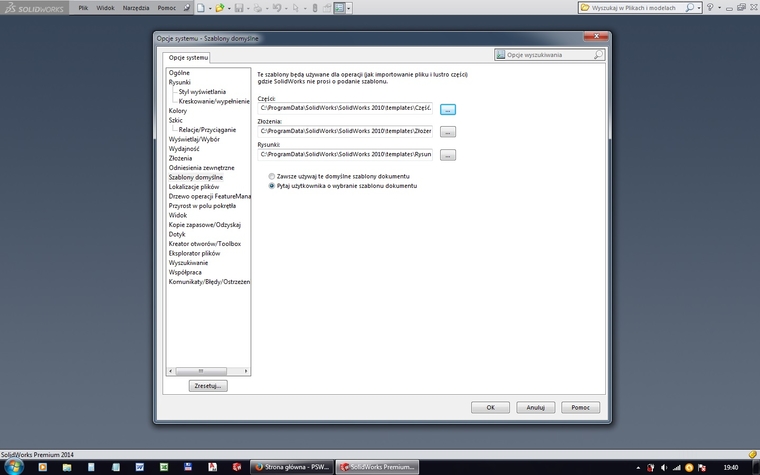

Myślę że toolbox jest zainstalowany w "SolidWorks Data".Utwóż katalog "SolidWorks Data 2016" i tam instaluj nowego toolboksa I trzeba sprawdzić położenie plików szablonów. Standardowo SW2016, będzie używał pliki szablonów z 2015, zmienić to można tu |
