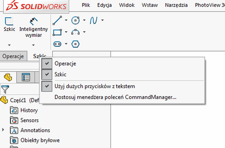

Gdzie szukać opcji do tych wstążek (żeby pokazywały też arkusze blach, powierzchnie itp.?). Pod PPM nie ma ;(

Daj screen.

Były i zniknęły. Tak samo jak np. niektóre operacje szkicu.

Aktualnie dałem "napraw" w panelu sterowania. Zobaczymy co poradzi ;) De facto tylko na chwilę język menu i operacji na angielski przełączyłem.
2017-04-25, 12:49
Ja przełączam język kilka x w tygodniu i nie mam takiego...
Naprawa ok, ale te dostępne wstążki można też dostosować. Pozostaje pytanie, co było przyczyną.
2017-04-25, 13:42
Od kolegi ustawienia pobrałem i jest ok.
