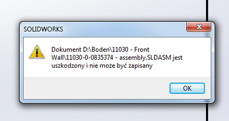

hej, Ostatnio mi wyrzuca błąd podczas zapisu. Potem zapisuje. Co może być tego powodem?

Nic nie wywnioskujesz jak nie ma kodu błędu. Jedynie nagranie RX'em i przesłanie do analizy.
ps. Miałem tak niedawno przy zapisie starszego pliku w jednej wersji SW, w starszej o rok o dziwo dało się go zapisać.
Chciałoby się powiedzieć, ten typ (SW) tak ma...
2017-05-05, 12:05
Wiesz co pomogło. Miałem w złożeniu plik z wygaszonymi operacjami i częściami (część w części umieściłem, bo to mała blaszka była) i one były wygaszone. Skasowałem bo niepotrzebne w sumie były i pomogło ;)
