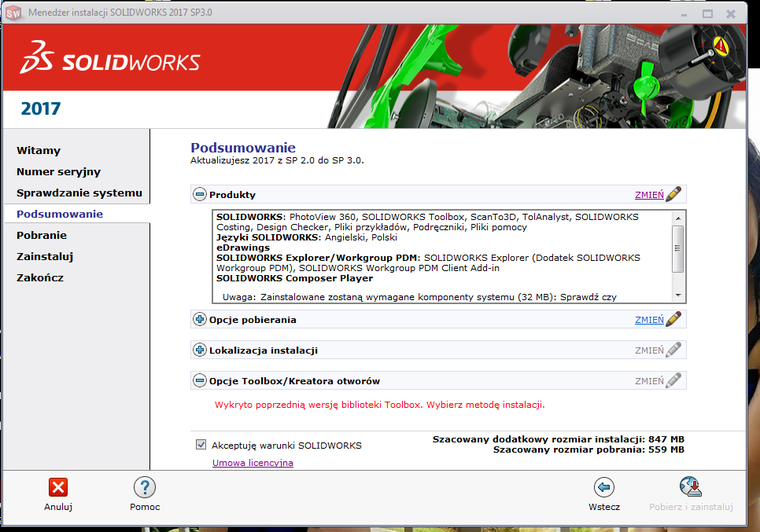

Miał ktoś podobnie? Nie da się pobrać i zainstalować. Toolbox'a też wykluczyć z update się nie da.
2017-05-12, 21:21
No to usuń/przenieś w inne miejsce ręcznie Toolbox i spróbuj wówczas. Wyczyść też ścieżkę w ustwieniach.
Albo ręcznie dokonaj aktualizacji - jest takie narzędzie jak UpdateBrowserData.exe
