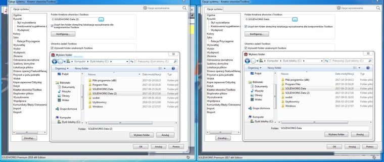

Podczas instalacji SW zaznacz indywidualną wersję, a podczas sprawdzania otwórz zakładkę TOOLBOX i sam już pr. podpowie " Data (2)zaznacz i dalej już instaluj. Będziesz miał dwie wersje TOOLBOX dla SW15 i SW17 np:
z lewej jest dla SW18 a z prawej jest SW2017

Dziekuje, problem rozwiazany. Zgodnie z zaleceniami (opcja pierwsza podczas instalacji) mam nowy folder SolidWorksData2017 wylacznie dla SW2017.
