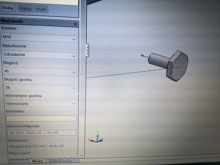

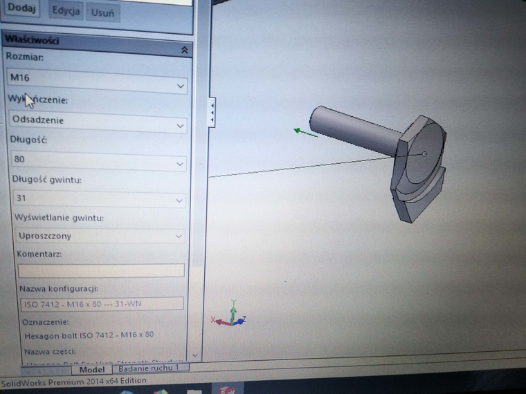

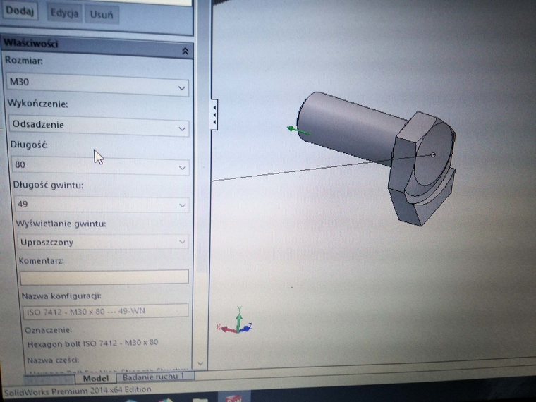

Do rzeczy. Po pewnym czasie użytkowania SW2014 Premium podczas używania elementów biblioteki ToolBox program ma problem z generowaniem części.
Nie będę opisywał jak to wygląda bo wszystko widać na zamieszczonych zdjęciach.
Problem występuje podczas każdej próby wstawienia śrub i czasem nakrętek. Jak widać na zdjęciach śruba przyjmuje dziwną geometrię, przy każdej konfiguracji. Na dokumentacji również ma taką formę. Podczas wstawiania program nie znajduje lokalizacji otworu.
Jakieś propozycje rozwiązania tego?

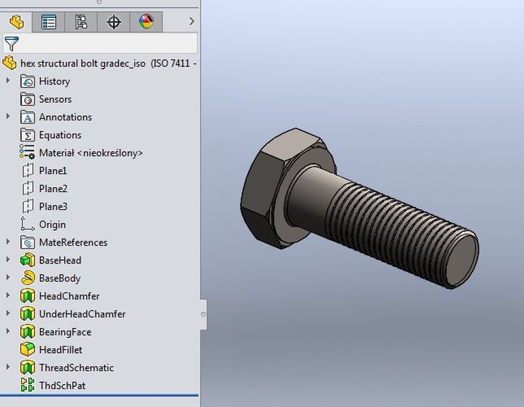

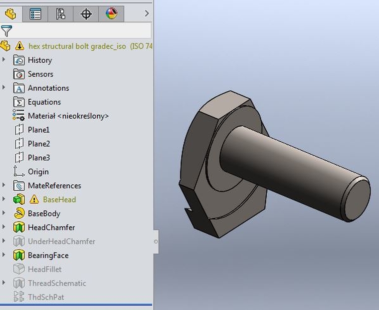

Na podglądzie faktycznie widać nie dociągnięcia, po otwarciu również ale w drzewie przywróciłem operacje i wszystko jest ok.
Po otwarciu:
Po przywróceniu operacji:

Szczerze to nie widzę totalnie żadnego błędu. Wystarczy przebudować Ctrl+Q i wszystko wraca na swoje miejsce. Każda konfiguracja wyświetla się poprawnie.
Może w złożeniu wyłączona jest automatyczna przebudowa? Na pewno nie ma błędów w równaniach czy relacjach szkicu.
@Kazimierz - wygaszone operacje muszą tak pozostać, ponieważ każda śruba posiada 3 konfiguracje przedstawiające gwint (na każdy rozmiar).
