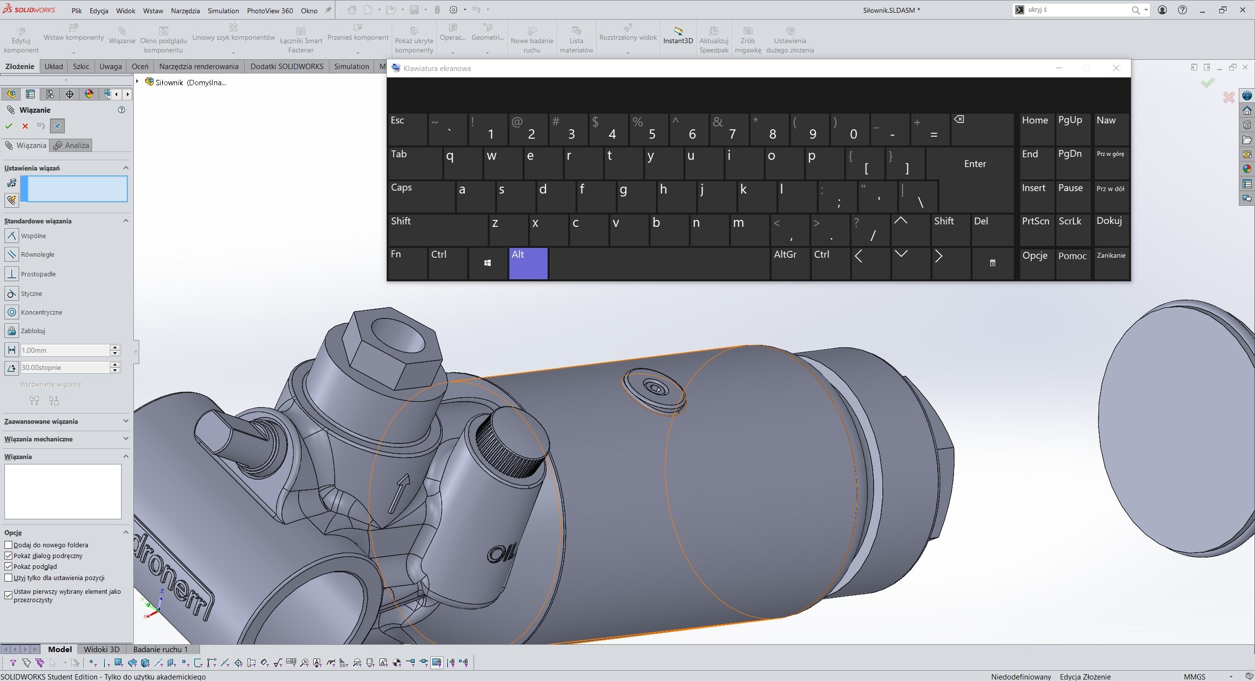

Mam problem z ukryciem ściany przy pomocy alt podczas tworzenia wiązania. Wszystko robię według tej instrukcji http://help.solidworks.com/2018/polish/SolidWorks/sldworks/t_temporarily_hide_faces_when_selecting_mates.htm ale niestety bez skutecznie. Ktoś wie jak można to naprawić? Posiadam wersje solidworksa 2020 sp3.

Sprawdzałem na kilku różnych złożeniach i na żadnym nie działa. Mam wybrać operacje złożenia, najechać kursorem na ścianę którą chcę schować i nacisnąć tylko alt, dobrze rozumiem? Może w opcjach trzeba coś zaznaczyć czy coś wyłączyć by to działało, ustawienia mam fabryczne bo przeinstalowywałem cały program.
Edit: zauważyłem że po naciśnięciu alt'a na ścianie, ściany tej nie da się ponownie zaznaczyć. Ale powierzchnia dalej jest widoczna i nie odsłania tego co jest za nią mimo że kursorem mogę zaznaczać te powierzchnie.
