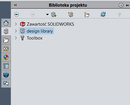

Po wczorajszych reinstalacjach SW, wyparował mi 3d content central z bibloteki projektu. Jak mogę go przywrócić?

O ile można dodać folder np. Design library, to nie wiem czy jest możliwe dodanie linków 3DCC.
Coś dużo tych błędów się pojawiło... dziwne, że reinstalaja nie pomogła. Może naprawa?

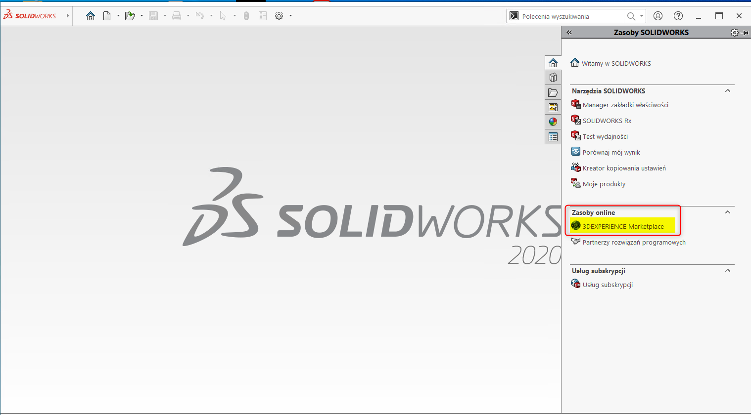

Tak myślałem. Od tej wersji 3D ContentCenral został celowo usunięty. Został pomieniony 3DEXPERIENCE Marketplace:
3DEXPERIENCE Marketplace jest lepiej kompatybilny z SOLIDWORKS oraz zawiera to co w 3D ContentCentral + wiele innych.
