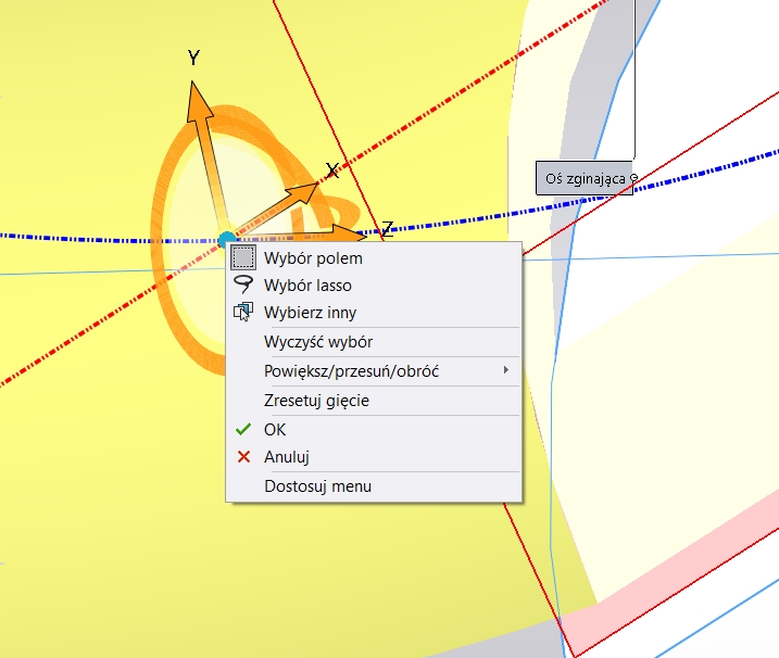

Według opisów triada w operacji gięcia powinna przyciągać się do takich elementów jak krawędzie wierzchołki itd. u mnie tak się nie dzieje. Po kliknięciu prawym na środek powinno rozwinąć się menu z możliwymi miejscami podczepienia triady, tej opcji również u mnie nie widać. Próbowałem na nowych modelach i nic dalej to samo. Ktoś wie jak to rozwiązać? |

Cześć, przytrzymaj ALT i złap za środek triady LPM. Następnie przenieś triadę w miejsce które Cię interesuje. Pozdrawiam, Kajetan Sekuła |

Dziękuję, faktycznie ten sposób działa ale dalej brakuje listy pod PPM. Takiej jak na screenie.![]() Edit: udało mi się znaleźć rozwiązanie. W każdej instrukcji pisali by użyć PPM na środku triady ale nigdzie nie napisali że najpierw trzeba kliknąć na nią LPM a następnie PPM. |
