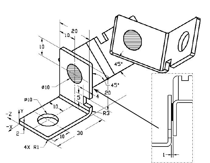

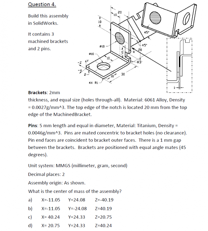

Chciałbym naszkicowac częśc jak na rysunkach poniżej ale chyba brakuje wymiaru?
2011-10-01, 10:37
To pytanie niby nie wiąże się bezpośrednio z SolidWorks ale fakt, wymiaru nie ma. Domyślam się, że będzie to 30 - ale wysokość całkowita (przez symetrię), a nie ta czerwona krawędź - bo ten wymiar nic nie wnosi.
2011-10-02, 10:57
Czesc Pawel,
no nie calkiem - odstepy (polozenie) otworu sa zwymiarowane 2x, otwor tez 2x wiec brak troche konsekwencji...
Ale to tylko tak na marginesie, zebys nie myslal, ze sie czepiam.
2011-10-02, 17:39
Tomek,
To jest mój domysł a nie pewnik - co wyraźnie zaznaczyłem, bo wymiaru brakuje. Raczej należy zwrócić się z zapytaniem do autora rysunku bo można tak zgadywać i zgadywać (co w technice raczej nie jest wskazane...)

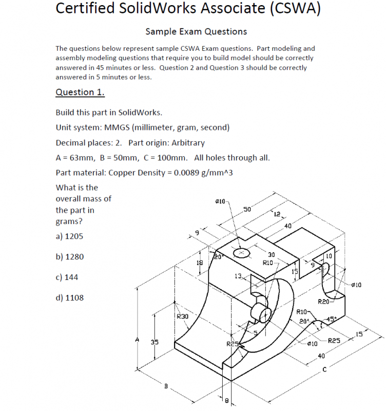

Rysunek jest z CSWA Sample Exam 2007 - jakby ktoś chciał drązyć tamat.

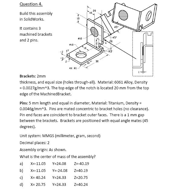

a to treść całego pytania:
