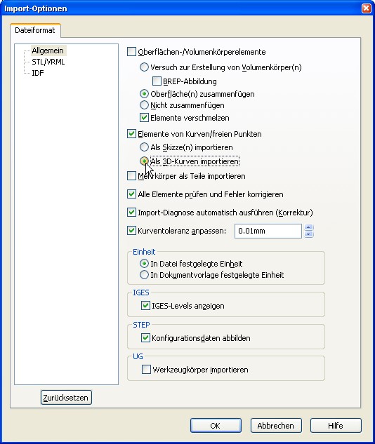

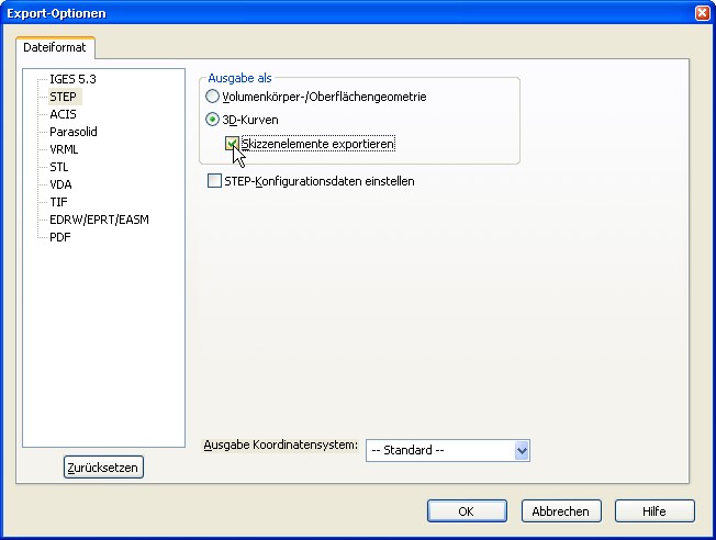

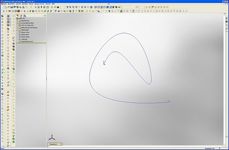

No a pomyslales o OPCJACH (dla exportu i importu)??? Jako *.step no problem ... Pozdr. tomek |
2012-02-19, 21:08
![]() ![]() ![]() Pozdr. tomek |
