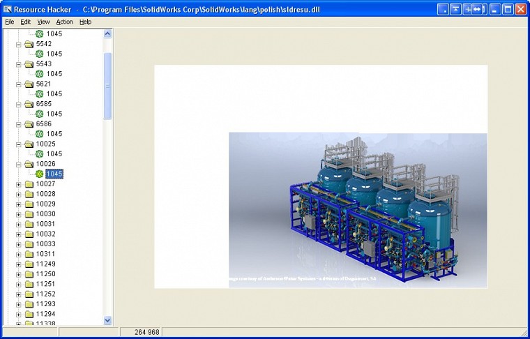

Mam pytanko jak mozna wstawic obrazki modeli, aby pojawialy sie np. modele przez ze mnie zrobione, podczas urochamiania sie SW.
Np. w standardach pojawiaja sie modele firmy dedini czy formulka.
Niechcacy trafilem na te obrazki w bibliotece na stronie DS i pomyslalem ze jest moze taka opcja mozliwa do ustawienia:)

Hehe... to jest wbudowane i nie można sobie tego ustawić. Zwróć uwagę na mały napis courtesy of

Można to zrobić.
Zrób sobie najpierw kopię plików edytowanych bo możesz nabałaganić!!!!!!
Pobierz program ResourceHacker, znajdziesz łatwo.
Ekrany startowe (a w zasadzie ich składowe, bo ten ekran to dwa elementy - fiszka z wersją SW i właśnie ten model) znajdziesz w pliku widocznym u góry obrazka.
Teraz trochę zabawy z plikiem graficznym i można coś zrobić. Nie wiem jak się to ma do licencji wprawdzie ;-D

Oj Tadeusz...w ten sposób to można cały program napisać. Oczywiście ingerencja w kod jest zawsze możliwa ale...
2012-06-20, 08:24
No wiem ;-P
Żeby to było jakoś skomplikowane to bym nie pisał, ale więcej zajmuje zrobienie obrazków niż ich podmiana ;-P
Banalnie proste.
Minus tego jest taki, że każda wersja SW ma swoją "wersję" pliku dll, więc po upgradzie ekrany startowe zostaną zastąpione oryginalnymi...

Czesc,
tu tez mozna (przynajmniej) poczytac n/t:
http://solidtecsolutions.blogspot.ch/2011/03/how-to-change-solidworks-splash-screen.html
