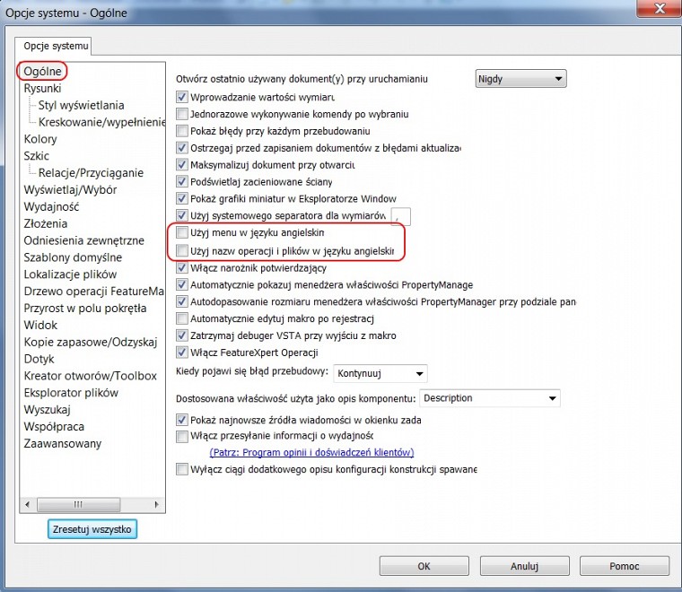

Pewnie tematów było na pęczki, ale na tym forum znalazłem tylko jeden (niepokojący z resztą) temat, mówiący, że mogę zmienić język, ale nie nazwy poleceń w drzewie. (feature tree)
Wolę pracować w języku angielskim, jak zmienić język, nigdzie w ustawień nie mam takiej opcji.
Pozdrawiam. :)

Możesz zmienić język menu i nazyw operacji, ale co do nazw nie działa to wstecz.
Obydwie opcje znajdują się w opcjach ogólnych.
Ps. Musi być taka opcja bo jęz. ang. instaluje się zawsze:) Często pracuje na wersji ang. dla zagranicznego klienta więc doskonale znam temat.

Są dwie rzeczy: 1. użyj nazw operacji i plików w języku 2. użyj menu w języku Język menu (inaczej mówiac programu) można zmieniać dowolnie, wymaga jedynie restartu. Operacje są zapisywane w drzewie i jeżeli były wykonane na wersji EN lub jakiejkolwiek innej, to otwierając w wersji PL lub jakiejkolwiek innej nie zostaną wyświetlone po polsku. Ale od tego momentu mogą już kolejne mieć polskie nazwy - zależy od wyboru języka.
