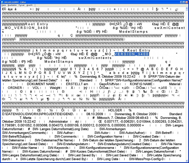

Otwórz plik w notatniku i w gąszczu "śmieci" na górze odnajdziesz informacje o wersji:)

to ponizej, to niestety tylko polowa sukcesu - ta informacja zawarta w pliku odnosi sie wlasciwie to podkladki (template) na bazie ktorej stworzono plik...

To idąc dalej za ciosem:
_DL_V E R S I O N _ ## 0 0
_MO_V E R S I O N _ ## 0 0
_ #### = YYYY
?? = '95
?? = '96
?? = '97
?? = '97 Plus
_ ??? = 199?
_ 822 = 1998
_ ### = 1998 Plus Beta version?
_ 1008 = 1999
_ 1332 = 2000
_ 1750 = 2001
_ 1950 = 2001 Plus
_ ???? = 2002
_ ???? = 2003
_ 2500 = 2004
_ 2800 = 2005
_ 3100 = 2006
_ 3400 = 2007
_ 3800 = 2008
_ 4100 = 2009
_ 4400 = 2010
_ 4800 = 2011
_ 5000 = 2012
_ 5800 = 2013
