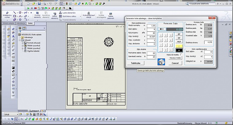

Wykonując rysunki kół zębatych robiłem sabie taką tabliczkę, do której wpisywałem podstwowe parametry takie jak moduł , ilość zębów, korekcja.
Aż nagle kontroler zarządał ode mnie abym podawał parametr 'pomiar przez n zębów'. Znalazłem wzory i wyliczałem, ale ... po co mam komputer. Napisałem sobie makro, które po podaniu wszystkich danych dawało mi wynik na tacy. Fajnie , ale jakby tak można było automatycznie wpisywać dane do tabliczki. Trzask prask i jest.

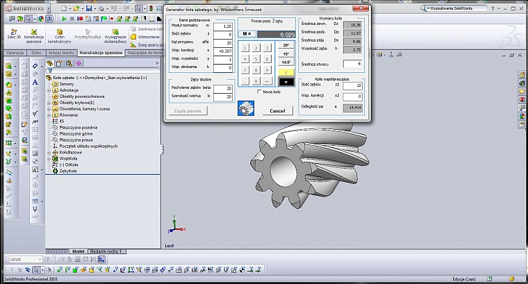

No wiadomo, apetyt rośnie w miarę jedzenia. A jakby tak koło tworzyć, ale takie prawdziwe , bo to co Toolbox robi to nadaje się tylko do pokazania. Zarys sębów jest zrobiony łukiem. Może sieczkarnię by się tym napędziło, ale jak byśmy chcieli zrobić prawdziwe koło, które można wyciąć laserem, albo drutem i będzie pracowało prawidłowo w przekładni, i jeszcze będzie miało nietypowy kąt przyporu moduł i wszelkie korekcje. Jest taki program, Geertrax się nazywa, ale drogi.
Więc zabrałem się do roboty. Na poczętek powstał program wykonujący bok 1 zęba. Resztę robiłem lustrem, wyciągnięciem i szykiem i po pewnych doróbkach koło było gotowe.
Po wielu godzinach pracy powstało wreszcie dzieło, które mnie satysfakcjonuje.
Tak wygląda w modelu:
a tak w rysunku:
Po co o tym piszę ? A tak, żeby się pochwalić :D bo nikt nie chce :(
