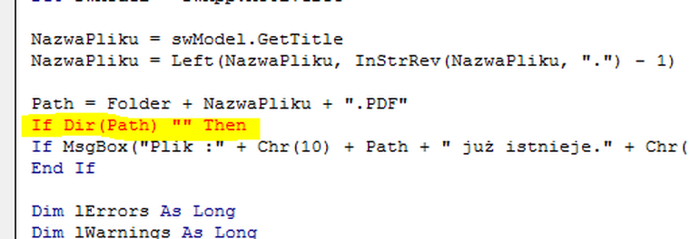

Zgodnie z prośbą makro zapisuje eksporty do konkretnego katalogu szczytem rozkoszy było by gdyby wyskakiwało okienko z dwoma check box-ami C:Eksport i tak samo jak plik źródłowy. Panie Włodzimierzu czy jest możliwośc wykonania takiej modyfikacji Pańskiego Makra. ? edit. Czy sprawa znaków dotyczy linii? Path = Folder + NazwaPliku + ".PDF" Podczas uruchomienia VB zgłasza bład w innej linii "bład składni" może chodzi o to miejsce? |
2016-05-11, 09:39
Błąd wynika z braku znaków , których nie toleruje form. Poniżej makro przerobione, ale nie z checboxami bo to wymaga wprowadzenia okna dialogowego i to się komplikuje. Zamiast tego zastosowałem okienko Msgbox z pytaniem o zastosowanie folderu modelu. Ze względu na ograniczenia forum zastosowałem inne znaki, które musisz sobie sam zamienić przed uruchomieniem makra: zamiast Backslash # zamiast znak mniejszości ! zamiast znaku większości @ Kod makra: Dim swApp As Object Sub main() Set swApp = Application.SldWorks Dim exportData As SldWorks.ExportPdfData Set exportData = swApp.GetExportFileData(swExportPdfData) exportData.ExportAs3D = True Dim Folder, CurFolder, NazwaPliku, Path As String Folder = "C:#Eksport#" If Dir(Folder + "*.*") = "" Then MkDir (Folder) Dim swModel As ModelDoc2 Set swModel = swApp.ActiveDoc NazwaPliku = swModel.GetTitle CurFolder = swModel.GetPathName CurFolder = Left(CurFolder, InStrRev(CurFolder, NazwaPliku) - 1) NazwaPliku = Left(NazwaPliku, InStrRev(NazwaPliku, ".") - 1) If MsgBox("Czy zapisać w bieżącym folderze :" + Chr(10) + CurFolder, vbYesNo + vbQuestion, "Eksport do PDF 3D") = vbYes Then Folder = CurFolder Path = Folder + NazwaPliku + ".PDF" If Dir(Path) !@ "" Then If MsgBox("Plik :" + Chr(10) + Path + " już istnieje." + Chr(10) + "Zastąpić . . . ?", vbYesNo + vbExclamation, "Eksport do PDF 3D") = vbNo Then Exit Sub End If Dim lErrors As Long Dim lWarnings As Long swModel.Extension.SaveAs Path, swSaveAsCurrentVersion, swSaveAsOptions_Silent, exportData, lErrors, lWarnings MsgBox "Zapisano :" & Chr(10) & Path, vbInformation, "Eksport do PDF 3D" End Sub |
