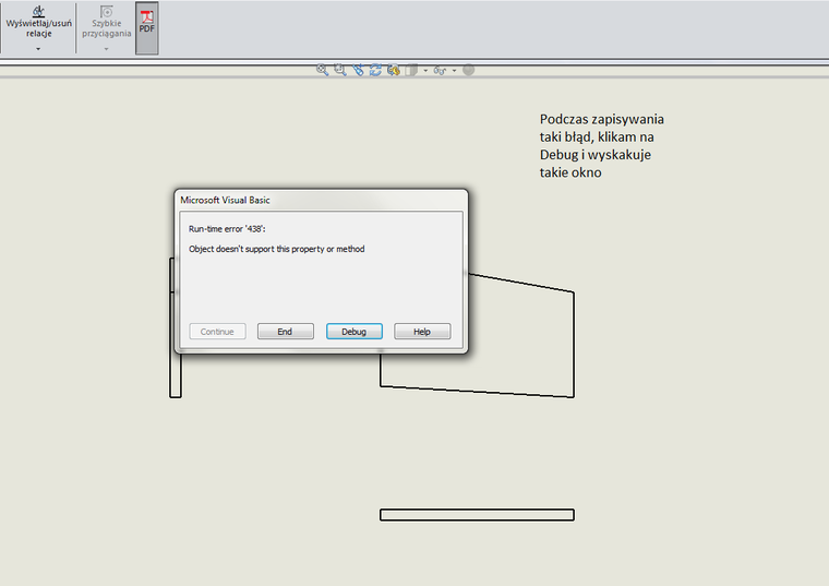

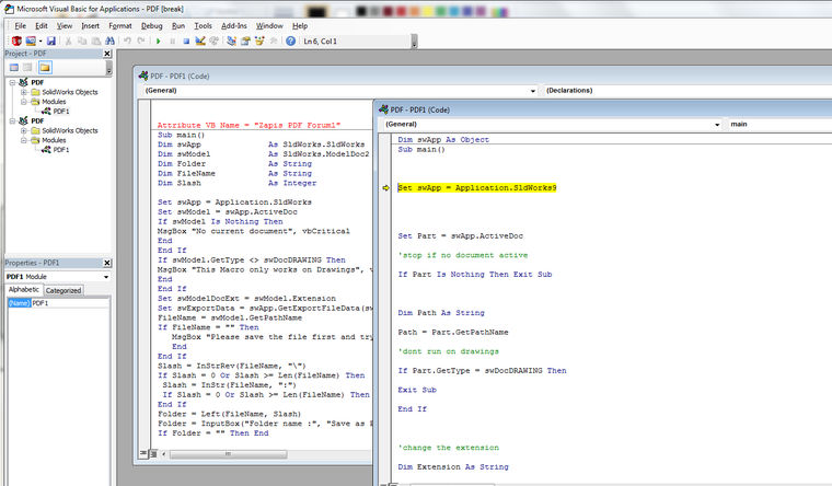

Utworzyłem nowe macro wkleiłem wszystko i coś takiego.![]() i po kliknięciu Debug wskakuje do edycji |
2016-05-31, 20:48
Widzę , że ten błąd występuje w tym pierwszym makrze(wzorcowym). W tym, które przerobiłem trzeba usunąć pierwszą linię (wyświetlaną na czerwono) i uruchomić 'main', musi działać. A najlepiej otworzyć to makro z linku po zapisaniu na dysk jako makro '.SWB' i potem zapisać już jako '.SWP'. |
2016-06-01, 07:56
Edytowałem to macro i usunąłem pierwszą linijkę tak jak napisałeś. Śmiga jak ta lala, dzięki wielkie :)) PS. czy są gdzieś jakieś poradniki, informację w jaki sposób i od czego zacząć tworzyć macro, co jest za co odpowiedzialne? Chciałbym takie coś zrobić z plikami IGS i DXF |
