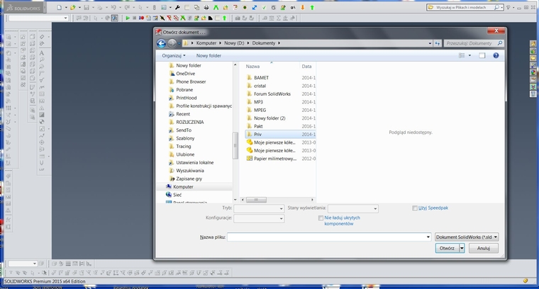

Nie wiem czy próbowałeś to makro. Ono po uruchomieniu wygląda tak:![]() Jeśli nie o to chodziło to napisz więcej czego oczekujesz, może coś wymyślę. |

Tak, testowałem. Ale ono uruchamia "eksplorator plików solidworksa" a nie "eksplorator plików windows",a o taki mi chodzi. |
