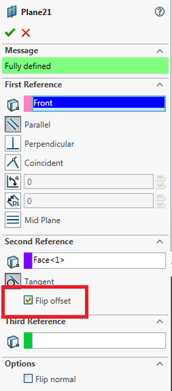

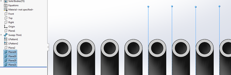

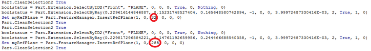

hej, Chce stworzyć płaszczyznę równoległą do np. przedniej i stycznej do powierzchni rury. I niby wszystko działa ale okazuje się, że makro nie robi operacji odwrócenie (flip offset - chcę mieć tę płaszczyznę z drugiej strony rury). Niby jest inny parametr odniesienia dla takiej płaszczyzny (z zaznaczonym odwróceniem) tzn. 288 zamiast 32 ale nie działa. Obrazki: ![]() ![]() ![]() |
