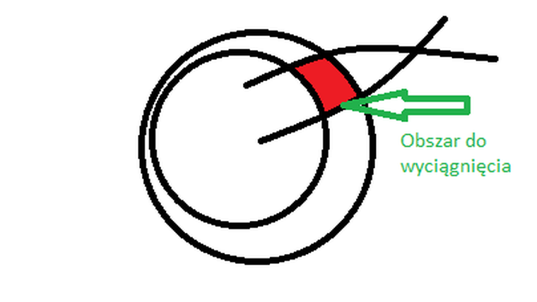

Na jednym szkicu mam 2 przecinające się krzywe i 2 okręgi. Chciałabym wyciągnąć obszar pomiędzy tymi liniami. Jak w makrze wskazać obszar do wyciągnięcia?

Makrem czy nie i tak chyba trzeba będzie kliknąć. Chyba, że zawsze jest identyczny układ, zmienne tylko położenie.
Zawsze jest taki układ krzywych?

Można próbować wyliczyć na podstawie danych krzywych współrzędne dowolnego punktu wewnątrz obszaru i wprowadzić go do funkcji API SelectByID2 wyboru elementów swSelSKETCHREGION.
Ale nie bawiłem się jeszcze z tym.

Tak, układ krzywych jest zawsze ten sam, zmienia się tylko ich położenie i parametry.
